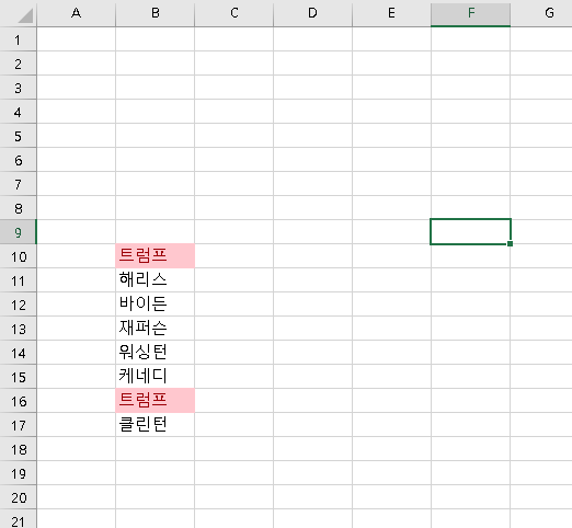

중복값만 따로 복사하고자 합니다. 복사하려면 우선 선택을 해야 할 텐데, 중복값만 선택할 수 있는 방법이 있을까요?
예시 자료에서 '트럼프' 셀만 선택하고 싶습니다!

두 가지 방법이 생각납니다. 하나는 조건부 서식을 사용하는 것으로
COUNTIFS($B$1:$F$1000,B1)>1
이렇게 입력하면 됩니다. 식의 의미는 B1 부터 F1000 사이에 중복 값이 있으면 빨간색으로 나타나라
작동하는 모습은 위에 보이는 저거랑 100% 일치 합니다.
엑셀 공유 정보자료실에 제가 올린 자료중 이름관리 엑셀의 이름 시트에 그렇게 구현되 있습니다.
소니 그리고 다른 셀에 소니 이렇게 치면 저렇게 표시되요
두번째 방법은 훨씬 간단한 건데
D10 셀 기준
D10 =IF(COUNTIFS(C:C,C10)>1,C10,"")
이렇게 입력하고 복사 붙여 넣기 해주는 거에요.
차례대로 나오게 하고 싶음면 E열에 row() 함수를 쓰고 large 함수 쓰면 되지 않을까.
