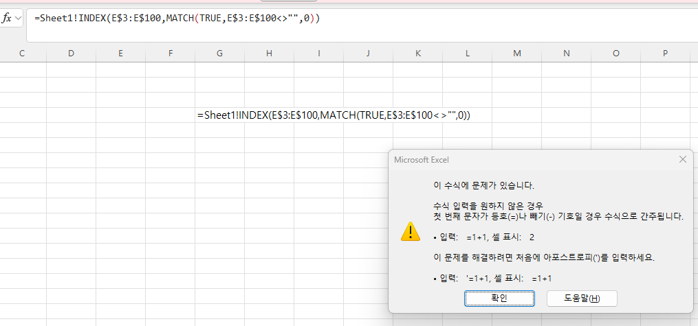

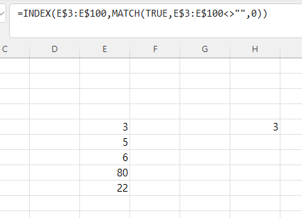

INDEX 와 MATCH 함수를 이용해서 열의 첫번째 값을 가져오는 수식을 완성하였고 아래 그림처럼 E열의 첫번째 값이 표현됩니다.
sheet1의 값을 위의 방식대로 가져오면 아래와 같은 오류가 발생합니다. 어떻게 수정해야 하는지 가르침 부탁드립니다.

천천히 다시 작성해보세요.
지금 수식의 첫 시작이 함수명으로 시작되지 않고 '시트명'이 먼저 참조되어서 수식을 완성할 수 없는 상태입니다.

Sheet1!은 범위앞에 붙어야합니다.
=INDEX(Sheet1!E$3:E$100,MATCH(TRUE,Sheet1!E$3:E$100<>"",0))
이 되어야겠습니다.

슈퍼김동 작성자 11월 5일
@설픈해 님 감사합니다.
