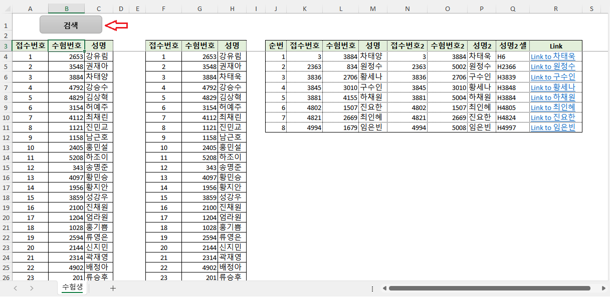

다름이 아니라 두 개의 엑셀파일의 데이터를 비교하는 방법이 궁금해서 질의를 남깁니다.
예를 들어 수능 응시인원 정보(수험번호, 접수번호 등)가 담겨있는 A파일이 있는데 몇 명 학생의 수험번호 및 접수번호가 변동되어 수정내용이 반영된 B파일이 또 있다고 가정해볼게요
그럼 몇 명 학생들의 정보가 변경되어 혹여나 다른 수험생들 정보(수험번호, 접수번호 등)에 영향을 주었는지 확인하기 위해
기존의 A파일과 수정된 B파일의 데이터를 비교하고자 한다면 어떤 방법이 가장 효율적일까요?
전체 수험생수가 5천명에 가까워 일일이 눈으로 보면서 하기는 매우 힘들겠지요....
그래서 제가 생각한게 A파일의 데이터에 B파일의 데이터를 덮어서 기존의 정보에서 달라진 행을 표시할 수 있다면 가장 좋을거 같은데
가능할까요? 기존 데이터에서 변경된 내용만 표시할 수 있는 방법.....
고수님들 도움 부탁드립니다.

양쪽에서 서로 비교해도 좋을듯하며, 이름이 동일하면 2차에서만 비교해도 좋을듯합니다.
도움되시길바랍니다.
M3 =COUNTIF($A$3:$A$12,I3)
해당값이 있으면 1, 없으면 0
P3 =SUMPRODUCT( ($A$3:$A$12&$B$3:$B$12&$C$3:$C$12=I3&J3&K3) *1)
A,B,C열의 범위 합친값에 G3 H3 I3 합친값이 있으면 1, 없으면 0
(1차에 이름,수험,접수번호가 2차와 동일한지 비교)
도움 주셔서 정말 감사드립니다 ^^
A4:C마지막행 --- 변경전 데이터
F4:H마지막행 --- 변경후 데이터
