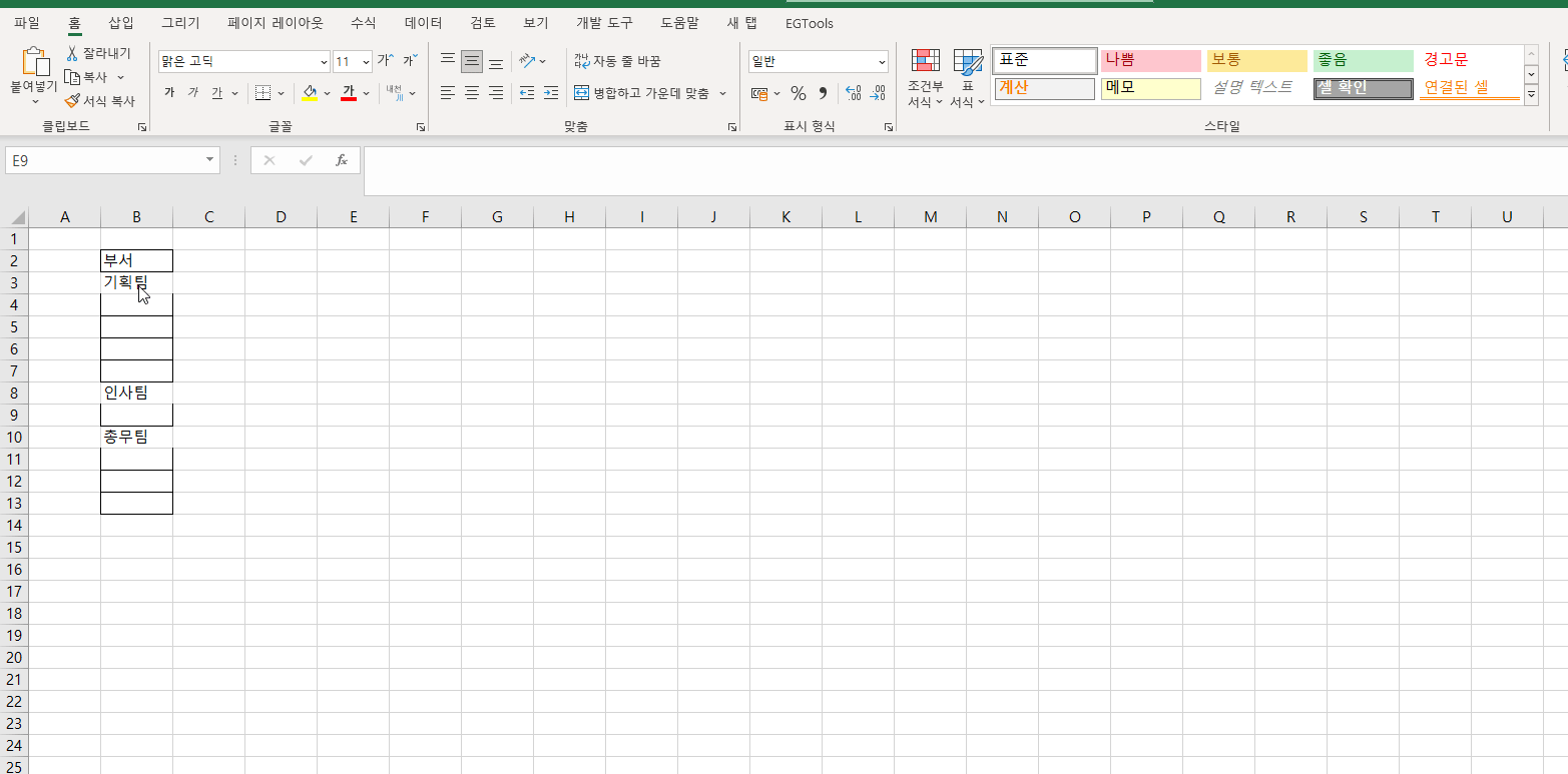

마법의손 채택된 답변 1월 16일
참고하세요
v
vividmin 작성자 1월 16일
@마법의손 님 감사합니다!
다만 알려주신 대로 하니까 원하는 형태로 나오기는 하는데, 그럼 원래 모든 테두리를 표시해놓은 상태에서만 적용가능한 건가요?
이 데이터가 가변적이라서 평소에는 아무 테두리 없이 놔두고 싶어서요.
그리고 화면 녹화는 어떤 프로그램으로 하신 건지 여쭤봐도 될까요?
마
마법의손 1월 16일
@vividmin 님 shareX를 사용합니다..
조건부서식을 하나더 추가하면 되겠습니다... 현재의 조건부서식은 b3=b2일때 설정하는 부분이고..
지금 원하는건 b3<>b2일때 이므로 이에 해당하는 테두리설정을 하심 됩니다...
