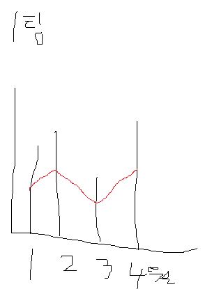

Excel 피벗 차트 관련해서 문의 드립니다.
각 부서월별 합계 금액인원수의 변화 추이
피벗 차트를 활용해서 아래 이미지처럼 만들고 싶습니다.
이미지에서 팀은 피벗 테이블에서 '필터 영역'
그리고 세로 막대형 그래프는 '합계 금액',
꺾은선 그래프는 '인원 수'로 표현하고 싶은데 아무리 해봐도 안되네요.
조언 부탁드립니다.

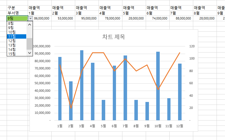

올리신 파일의
첫번째 테이블의 팀 - 매출 - 인원수 정보는 아마도 팀-월-매출-인원수정보 리스트를 피벗으로 돌린 결과물로 보이네요.
그 테이블을 다시 피벗으로 만들어서 그 피벗을 피벗그래프로 작업하려고 시도하신 것이고요.
다시 말해서, 이중 피벗을 사용한 것과 같습니다.
원본 형태를 유지하여 원하는 그래프를 완성하려면, 그래프는 피벗에 붙여서 그리면 안되고
그래프에서 영역을 선택하는 방식으로 그리면 가능합니다. -> 유첨 3번째 시트
또는 Rawdata(추정)에서 피벗을 1번만 사용하여 피벗그래프로 뽑으면
원하는 그래프를 그릴 수 있습니다. -> 유첨 2번째 시트
만약 첫번째 테이블이 Rawdata라면,
그래프를 그리기 위해 피벗을 굳이 사용안하시는게 낫습니다. -> 유첨 첫번째 시트

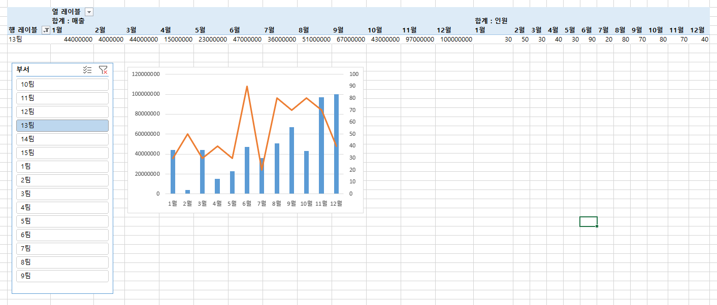

첨부해주신 [피벗사용1] 또는 [피벗사용2]와 같이 데이터를 정리하고 싶습니다.
ㅇ 영역을 이동하지 않고 "부서 (행 레이블)"에 필터를 설정하는 방법과
ㅇ 표 좌측의 [부서] 리스트를 만드는 방법을 추가로 문의드립니다.
고구마 7월 27일
첫번째 질문은 이해못했습니다. 피벗에서 필터기능을 자동이라..
두번째 질문은 피벗 선택 시, 활성화 메뉴 - 분석에 슬라이서 삽입을 하시면 됩니다.
저도 배우는 중이라, 시간을 들여서 이저것 해본거 올려드렸는데,
오빠두 강의 중 피벗 기본 내용을 한번 보시면 도움되실 겁니다. 설명이 그만큼 잘하기 쉽지 않네요.
피벗기초슬라이서
특히 세로 방향 블록쌓기 규칙 중요! 그리고 차트도 따로 학습 추천합니다.
둘다 어렵지 않습니다.

@고구마 님 고구마님 한가지만 더 문의 드리겠습니다.
보내주신 샘플의 그래프/슬라이서는 피벗 테이블의 첫번째 열로 지정되어 있어서,
예를들어 10팀과 13팀을 다중선택 하는 경우에도 값이 고정되어 있습니다.
이렇게 다중선택하는 경우에도 값이 자동으로 바뀔 수 있도록 구현할 수 있는 방법이 있을까요??
고구마 7월 29일
피벗사용2 방식으로 하시는게 좋고요 -> 피벗 + 피벗차트말고 일반차트로 영역지정
파일은 못올려서 컨셉을 Text로 설명드립니다. 퇴근 후에 다시 볼께요.
컨셉 : 피벗 부분합계를 응용함.
1단계 : 원본 Rawdata에 임의의 구분 컬럼추가 -> 예를 들어 E열에 Title 본부, A본부로 동일하게 입력
2단계 : 피벗 영역 재설정(방금 추가한 컬럼을 포함하기 위함) -> 공유한 파일에 피벗사용2 피벗이 피벗사용2 시트 Table로 되어 있네요. 원본 재설정 시, 주의!!
3단계 : 2번째 피벗, 새로고침 후 디자인 - 부분합 - 그룹상단에~ 표시 선택 / 끝~
