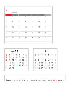

개인적으로 쓰려고 이번에 엑셀로 달력만들어봤는데
쌤이 만들어준 양식으로 바꾸려고 하거든요.. 꼬인 엑셀파일 첨부해드립니다.. ㅠㅠㅠ
zip파일 내부
폴더1] 오빠두엑셀 (엑셀 3종, 순번대로 넘버링해놓음)
폴더2] 다른엑셀 파일 (이번에 다른 다운로드파일 수정해서 만든 달력)
- 1.월달력 /2. 소달력 /3. 줄달력 엑셀을 3개 다 만들어놓고 전체시트 pdf내보내기
- **공휴일 전체확인 후 (네이버 달력 대조해서 적색으로 일일이 변경....)
- pdf 3종을 조합해서 '5 최종견본.pdf'으로 만듦 (다른 편집프로그램 사용 : indesign)
폴더2 엑셀을 그대로 써도되기는 한데 전체공휴일 확인하는게 너무 피곤해서요...
'4 희망 레이아웃.pdf'처럼 오빠두엑셀 파일로 한시트에 이렇게 월별로 다 나오도록 만들고싶은데
어떻게하면될까요? ▼
전월 달력을 표시할 때 오류가 나는 문제는, 1월에서 -1 을 하면 '12'가 아닌 '0'이 나오면서 수식에 문제가 있어서 빈칸으로 표시되는 겁니다.
해당 문제는 이미지와 같이 IF함수로 수식을 바꿔주시면 쉽게 해결하실 수 있어요.^_^*
전달/다음달 모두 포함된 달력을 만들어서 파일로 첨부해드리니 확인해보시겠어요? 여기에 줄달력만 원하는 형식의 연결된이미지로 추가하시면 희망 레이아웃처럼 작성하실 수 있을거에요 ^_^*
