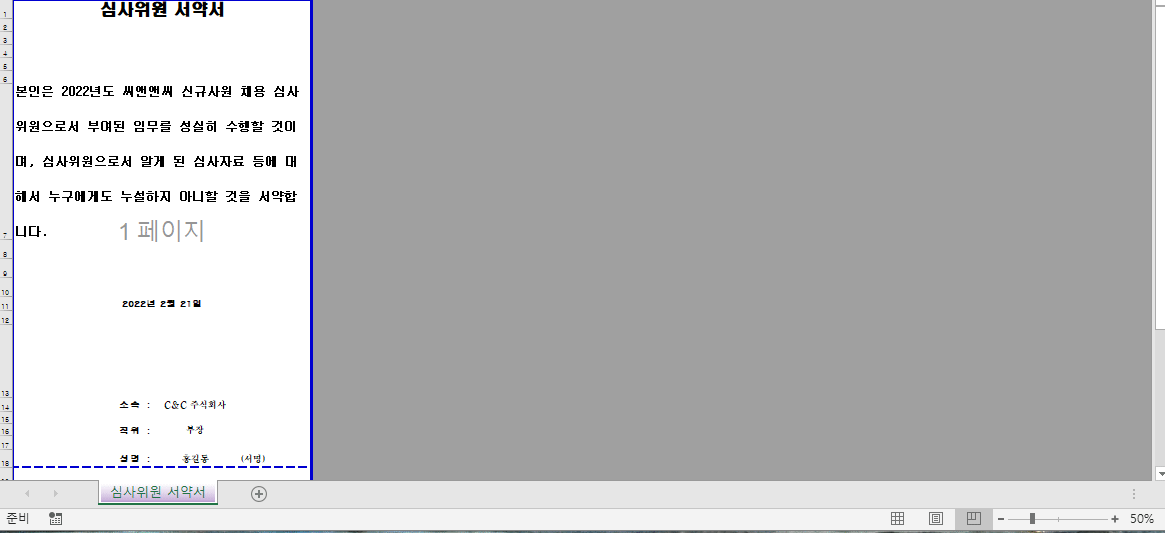

엑셀에서 첫 페이지에 있는 내용을 2쪽에 그대로 복사할 때 그대로 유지하는 방법은 없을까요?
한글 프로그램의 경우에 1페이지에 있는 자료를 복사해서 2쪽에 붙여넣기 하면 원본 그대로 유지가 되지만
엑셀에서는 1페이지에 있는 자료를 복사해서 2쪽에 붙여넣기하면 원본 그대로 유지가
안되고 셀의 변형이 생겨서 1페이지와 같은 형태가 유지가 안되는데
어떤방법으로 하면 1페이지에 있는 내용을 2쪽, 3쪽에 그대로 유지할 수 있는 방법이 있는지요?

네 관심주셔서 고맙습니다. 답변주신 내용은 시트를 새로운 일련번호로 같은 속성을 유지하는 방법이기는 하지만 제가 기대하는 답변은 1페이지 내용을 2~10페이지까지 동일한방식으로 틀이 깨지지 않고 유지할수 있는 방법을 알고 싶네요. 한글은 복사붙여넣기후 각 페이지에서 일부 내용만 수정하면 되는데 엑셀은 그게 정말 안되는건가요?'
예시자료를 첨부합니다. 첫페이지 내용을 복사해서 2~10페이지까지 붙여넣기한 후 심사위원명을 수정한 후 출력해서 활용하려고 합니다.

@승재빠 님 처음부터 길을 잘못 들었습니다. 이 문제는 시트를 10장 20장 복사하는 문제가 아니라 심사위원의 인적사항만 바꾸어 몇장이든 출력하는 것이잖아요.  따라서 이 문제는 시트 복사 없이 심사위원 명단만 확보되면 VBA를 이용하여 하나의 시트에서 원하는 만큼의 인적사항이 서로 다른 내용의 서약서를 출력할 수 있게됩니다.
김
김학동 채택된 답변 2월 21일
@승재빠 님 아래의 심사위원목록의 [순]에 있는 번호영역을 선택한 후 [출력] 단추를 클릭하면 여러 장의 심사위원별 서약서를 출력할 수 있습니다. 3~6 영역을 선택하였다면 '홍길03' 부터 '홍길06' 까지 4장의 서약서가 출력되겠지요.
댓글채택과 함께... 첨부파일 참고하여 업무에 적용해 보세요.

@김학동 님 네. 감사합니다. 이 방법으로 하는게 가장 효율적인것 같습니다. 한글 프로그램처럼 복사/붙여넣기는 엑셀에서는 통하지 않네요.. 감사합니다.
