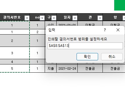

동작은 인쇄 버튼을 클릭하면 아래와 같은 상자가 뜨며 범위를 마우스로 드래그하게 되어 있습니다.
결의서번호를 드래그 하면 아래와 같은 사진입니다.
확인을 누르면 범위 값이 인쇄 영역에 들어가 3장 인쇄 됩니다.
범위에 따라 출력되는 장수가 다릅니다.
문제는 범위(결의서번호)에 같은 숫자가 중복되면 중복된 만큼 출력됩니다.
위 사진을 예로 범위에서 중복된 값 1이 2개 있습니다.  범위 설정 시 1~5번 잡았을 경우 총 6장이 출력 됩니다.
범위에 중복되는 값이 있으면 그 값은 한 번만 출력 하려면 어떻게 손봐야 할까요?

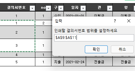

코드 추가 후 아래와 같이 범위 설정하니
바로 인쇄 취소 문구로 넘어가 버립니다.
범위를 한 셀만 설정하면 했을 땐 인쇄됩니다. ㅜㅜ
