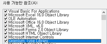

참조 설정과 코드는 하단에 첨부하였습니다!

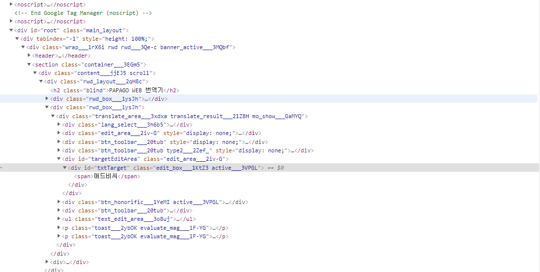

여기 들어가서 페이지 구조를 보니 javascript로 영어를 받아서 한국어 결과를 callback 하게 동작하네요
아마 악성 크롤링을 막으려고 callback 으로 한번에 처리하지 않고, 임의개체에 값을 받아와서 파파고 api로 번역한 다음에 출력하도록 되어있는데, xml로도 가능할지?는 모르겠지만.. 쉽진 않을 것 같습니다
파파고에 API가 따로 있는 걸로 아는데 그거 한번 사용해보세요
