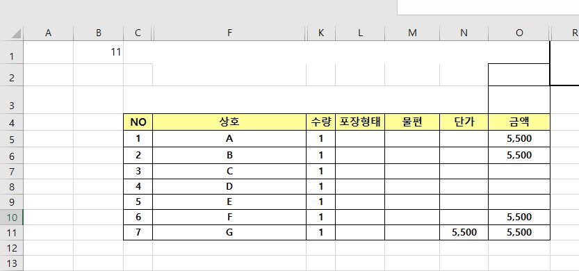

변동되는 표의 맨마지막 특정 셀에 "소계" 표시를 하고
수량과 금액셀의 합계만 해당 렿 맨 마지막에 표시하고 싶은데

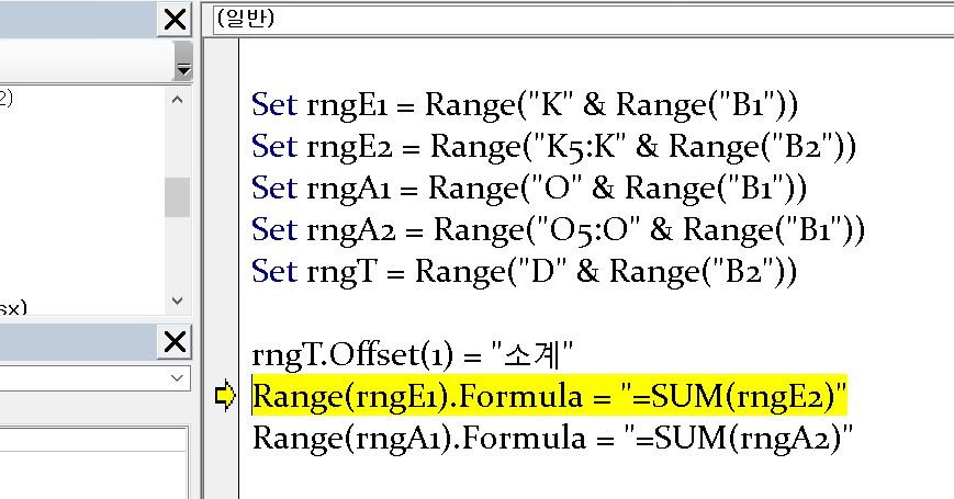

Set rngE1 = Range("K" & Range("B1"))
Set rngE2 = Range("K5:K" & Range("B1"))
Set rngA1 = Range("O" & Range("B1"))
Set rngA2 = Range("O5:O" & Range("B1"))
Set rngT = Range("D" & Range("B1"))
Range(rngT + 1).Value = "소계"
Range(rngE1 + 1).Value = WorksheetFunction.Sum(rngE2)
Range(rngA1 + 1).Value = WorksheetFunction.Sum(rngA2)

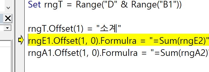

이런식으로 해보세요
rngT.Offset(1) = "소계"
rngE1.Offset(1) = WorksheetFunction.Sum(rngE2)
rngA1.Offset(1) = WorksheetFunction.Sum(rngA2)

그런데 합계가 value가 아닌 수식인 =sum( : )으로
표시되도록 하는 방법은 없을까요?
이렇게 수정하여 실행해 보세요. 그러면 합계 값 대신에 합계식이 들어갈 겁니다.
그런데 오류가 납니다 -ㅠ-ㅠ

양산택배,샘플택배 2개의 시트를 합산택배 시트로 합산하여 소계를
내는 건데 합산택배 버튼을 누르면 2개가 잘 합쳐지는데 마지막 수량, 금액소계 산식이 안들어 오네요

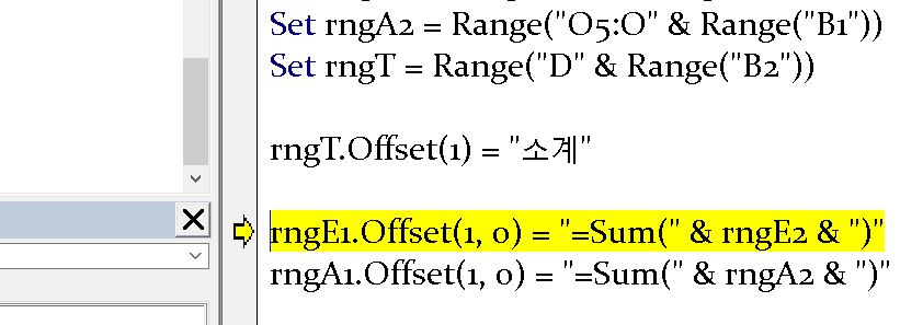

Set rngT = Range("$D" & Range("B1")) '=== 수정 Set rngE1 = Range("$K" & Range("B1")) '=== 수정 Set rngA1 = Range("$O" & Range("B1")) '=== 수정 Set rngE2 = Range("$K$5:$K$" & Range("B1")) '=== 수정 Set rngA2 = Range("$O$5:$O$" & Range("B1")) '=== 수정 rngT.Offset(1, 0) = "소계" rngE1.Offset(1, 0) = "=Sum(" & rngE2.Address & ")" '=== 수정된 부분 rngA1.Offset(1, 0) = "=Sum(" & rngA2.Address & ")" '=== 수정된 부분댓글채택과 함께... 첨부파일 참고하여 업무에 적용해 보세요.
rngT.Offset(1, 0) 은 바로 아래 셀, rngT.Offset(0, 1) 은 바로 오른쪽 셀. 이런 방법으로...
그런데 rngT는 현재로는 [D11] 셀인데 이미 열 숨기기로 지정되어 있어서 '소계'라는 값이 보이지 않을 것 같아요..ㅠㅠ
sh1, sh2는 Variant로, sh3만 Worksheet로 선언된 겁니다. 앞의 두 개는 타입이 생략된 건데 그럼 Variant로 지정됩니다.
=> Dim sh1 as Worksheet, sh2 as Worksheet, sh3 as Worksheet 이런 식으로 선언하셔야 변수 타입이 의도한 대로 지정됩니다.
Dim i, j, k As Long도 k만 Long으로, i와 j는 Variant로 선언되었습니다. Dim rngE1, rngE2, rngA1, rngA2, rngT As Range도 마찬가지고요. rngE1 등을 range 개채로 제대로 사용하려면 변수 선언할 때 타입을 정확히 지정하시는 게 좋습니다.
변수 타입이 뭐냐에 따라서 변수 앞에 Set을 넣기도 안 넣기도 합니다. 가령 어떤 영역을 Range로 선언하면 변수 앞에 반드시 Set을 써야 합니다. 그럼 그 변수는 Range형태가 됩니다. 그런데 변수 선언에서 타입을 생략하거나 As Variant로 선언하면 Set을 사용할 수 없고 이 변수는 Range가 아니라 Variant 타입이 되어 범위 대신 배열값으로 들어가게 됩니다. 나중에 그 변수를 영역으로 사용하려고 하면 Range 타입이 아니기 때문에 에러가 나겠지요. 예를 들어 영역을 Variant로 선언하면 그 변수는 Range가 아니기 때문에 당연히 Offset이나 Resize 등을 쓸 수가 없고 에러가 발생하겠지요. 그래서 변수 선언 시 반드시 변수 타입을 정확히 지정해 주셔야 합니다.
위처럼 엑셀 함수와 VBA의 변수를 같이 사용하시려면 아래 처럼 큰 따옴표와 '&'로 연결해 주셔야 합니다.
rngE1.Offset(1, 0) = "=Sum(" & rngE2 & ")"

그런데 rngA 등등도 모두 range로 선언했지만 여전히 오류가 나네요

에러가 발생했던 합계 내는 부분은 두 가지 잘 못 된 부분이 있었습니다. 계산할 범위와 계산 결과가 들어갈 셀의 범위가 겹치는 '순환참조' 오류가 있었고, SUM 함수를 사용할 때 인수로 셀의 범위가 들어가야 하는데 .Address가 빠져서 계산을 할 수 없었던 겁니다. rngE2 변수를 그냥 String 타입으로 영역을 입력하던지 아니면 Range.Address로 완전한 형태로 넣어줘야 함수 계산이 가능합니다. 아래 수정한 내용을 참고하시기 바랍니다.
