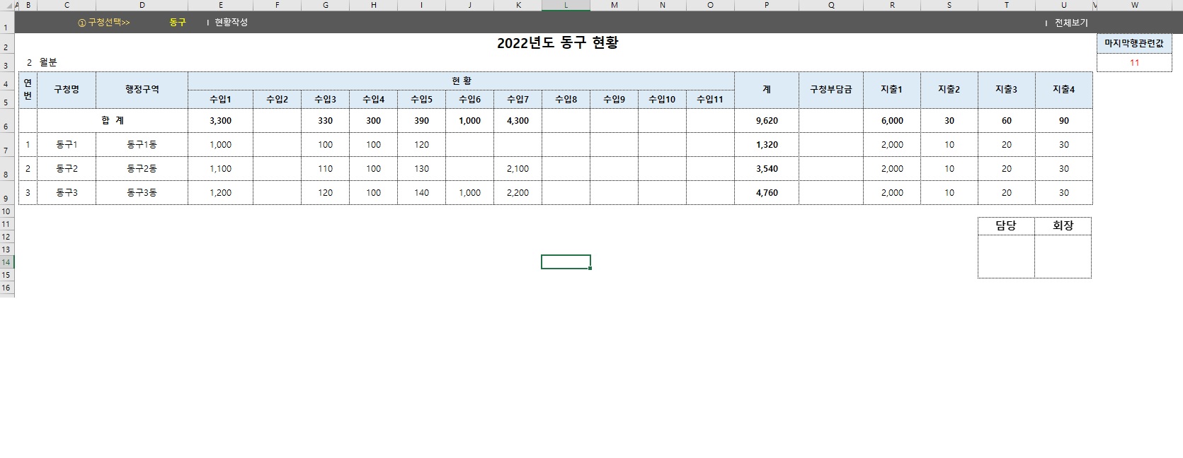

특히, 첫번째 A구청의 '현황작성'(2초 정도 소요)을 하고 두번째 B구청의 '현황작성' 을 하면
이 때부터 처리속도(10초 정도 소요)가 첫번째 실행때 보다 확연히 느려집니다.
처리속도 느림 현상은 두번째 '현황작성' 실행 이후(세 번째, 네번째...)부터 줄 곧 10초 정도 걸립니다.
VBA가 있는 다른 엑셀 파일은 느리지 않는데 유독 이 파일만 VBA를 실행하면 많이 느려집니다.
ㅠㅠ

말씀하신 대로 여러 번 구청을 바꿔가면서 매크로 실행하니 속도가 좀 느려지긴 하네요. 제가 추측했던 부분의 문제라기 보다는 For...Next 반복문에서 셀을 순환하면서 하는 작업들이 좀 시간을 잡아먹는 것 같아서 약간 수정해봤습니다.
'조건에맞게 열숨기기
For Each xRg In Range("E6:R6")
If xRg.Value = 0 Then
ReDim Preserve temp(i)
temp(i) = xRg.Address
i = i + 1
End If
Next xRg
Range(Join(temp, ",")).Columns.Hidden = True
'줄간격 맞추기
Range("B6:B" & intR + 5).EntireRow.AutoFit
Range("B6:B" & intR - 2).EntireRow.RowHeight = 17.25 + rGap
'그림(결재란) 보이게하기
ActiveSheet.Shapes.Range(Array("Pic_결재")).Top = Range("U" & intR).Top
위 코드 내용으로 조금 손을 봤습니다. 열 숨기기는 숨길 열이 있는 셀을 찾아 하나씩 배열에 주소를 넣은 후 그 주소를 한 번에 숨기기하는 방식으로 바꿨습니다. 순환문에서 열 한 개씩 숨기는 것보다 시간이 단축됩니다.
마찬가지로 줄간격 맞추기에서도 AutoFit 이후에 선택된 셀마다 셀높이+rGap 이렇게 하신 걸, 원래 셀 높이가 모두 17.25인 점을 참고해 곧바로 17.25 + rGap 이렇게 한 번에 셀높이를 변경하도록 바꿨습니다.
그림(결재란)의 경우 굳이 숨겼다가 다시 보였다가 위치를 조정할 필요 없이 행의 위치만 찾아가도록 수정했습니다.
다른 부분은 원래 작성하셨던 대로 그대로 두었으니 첨부파일로 테스트 해보시기 바랍니다.
'프린트영역 설정
ActiveSheet.PageSetup.PrintArea = "B2:U" & intR + 5
첨부파일에는 그대로 남겨두었는데 이 프린트영역 설정을 주석처리하면 속도가 월등히 빨라집니다. 주석 처리 후 저장한 다음 반드시 파일을 닫았다가 다시 열어서 테스트 해보시기 바랍니다. 속도가 눈에 띄게 빨라집니다. 굳이 꼭 필요한 부분이 아니라면 프린트영역은 그냥 파일의 프린트영역 설정에서 행 방향만 적당히 여유있게 고정시켜 놓는 것을 고려해보시는 것도 좋을 것 같습니다. 열 방향은 어차피 열 숨기기로 자동으로 조절이 되니 행만 잘리지 않도록 여유있게 고정하시면 굳이 프린트영역 설정 명령은 사용하지 않아도 좋을 것 같습니다.

제안해 주신 대로 소스를 수정하니 속도가 많이 빨라졌습니다.
흔쾌히 지혜를 나누어 주셔서 이렇게 또 배웁니다.
늘 평안하세요.
거듭 감사합니다.
