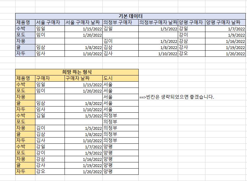

안녕하세요,
저의 질문의 제목을 잘 작성했는지 확신이 없습니다. 그러니 아래의 스크린샷을 봐주십시요.
기본 데이터를 아래의 희망하는 형식으로 변환하고 싶습니다.
파워쿼리에서 가능할까요? 가능하다면 어떻게 할수있나요?
만약 파워쿼리가 안되면 어떤 방법으로 희망형식으로 변환할수있는 알려주십시요.
감사합니다.

질문자가 예상한대로 파워쿼리를 이용하면 되겠지요. 그런데 매 질문마다 예시자료가 입력된 파일이 아닌 스트린샷 사진만 올려 놓으니 누구든 도움되는 답변을 하기가 무척 곤란할 듯 합니다.

조언 감사드립니다. 말씀하신데로 화일 첨부했습니다. 답변 부탁드립니다. 감사합니다.

변환할 영역을 '표1'로 설정하고, '표1'에 대한 파워쿼리를 3번 수행하여 각 도시별 쿼리테이블을 만든 후,
각각의 쿼리를 값으로 복붙하여 하나의 표로 병합합니다.
댓글채택과 함께... 첨부파일 참고하여 업무에 적용하세요.
