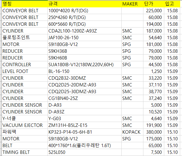

안녕하세요?^^
마지막값을 찾는 함수 공식으로, 각 명칭 또는 제품번호( 그림파일에는 나와있지 않는) 별 마지막 단가를 구합니다.
명칭열이 A열이라는 가정하에, 아래 함수를 F2셀에 입력하신 뒤 아래로 자동채우기를 하면, 해당 제품의 마지막 입고단가가 계산됩니다.
=LOOKUP(2,1/($A$1:A1=A2),$D$1:D1)
이후 현재 단가와 비교를 하는 방식으로 진행하시면 될듯 합니다.
마지막값을 찾는 공식은 아래 링크를 확인해보시겠어요?
https://www.oppadu.com/vlookup-마지막-값-출력하기/
감사합니다.^^
