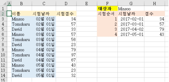

오늘 웹에서 엑셀을 검색하다가 궁금한 부분이있어서 질문합니다..^^
그림을 보시면 좌측에는 입력한 데이터가있는데 우측에 보면 대상자 란에 검색하고싶은 이름을 입력을 하면
관련된 모든 데이터가 밑에 나오게하는 방법이 궁금해서 질문을 드립니다.
저두 엑셀을 공부하다 보니 저렇게 데이터를 추출하는 방법이 궁금하더라구요 그런데 사람마다 방법이 다르고해서
아무래도 오빠두에 문의를 하면 하나하나 상세히 가르쳐 주실것 같아서요..^^
부탁드립니다.

안녕하세요?^^
첨부하신 이미지만으로는 어떤 함수가 사용되었는지 확인이 불가능하지만, 보편적으로 사용되는 공식을 적어드릴테니 확인해보시겠어요?
=INDEX(출력범위, SMALL(IF((찾을값=찾을범위), MATCH(ROW(찾을범위), ROW(찾을범위)), ""),ROWS($A$1:A1)))
출력범위 : $C$3:$C$14
찾을범위 : $B$3:$C$14
찾을값 : "Minsoo"
을 G3셀에 입력하신 뒤 아래로 자동채우기 하시면 됩니다.^^ 배열수식이므로 반드시
Ctrl + Shift + Enter
로 입력하셔야 되는점 주의해주세요.
관련 내용은 이후에 별도 포스트로 준비해드리겠습니다.
감사합니다.

잘 보고 있습니다.
배열수식 입력할때 범위는 어떻게 설정하나요?
범위 설정하고 했더니 한 값만 주르륵 뜹니다
