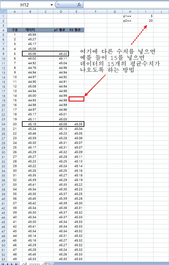

답변 주셔서 감사합니다. moving average 이동평균값을 구하고 싶습니다. 예를 들어 1번부터 5번 평균값, 2번부터 6번 3번부터 7번 4번부터 8번 평균값을 구하는 건 5개의 평균값이 계속 변합니다. 지금은 수식이 되어 있어 나오지만 P값을 넣었을때 값이 바로 나오게 할 수 있는 방법을 알고 싶습니다. p1값에 17을 넣으면 17개 이동평균이 나오고 P2값에 23을 넣으면 23개의 이동평균이 나오게 하는 방법을 알고 싶습니다.

크레도님 안녕하세요?^^
문의주신 내용도 INDIRECT 함수를 응용하시면 아래와 같이 해결할 수 있습니다.
=INDIRECT(셀1:셀2) 형식으로 입력하시면 됩니다.
NA 함수는 NA오류를 반환합니다.
파일 수정하여 같이 첨부해드리니 확인해보시겠어요?^^
제 답변이 도움이 되셨으면 좋겠습니다. 감사합니다.
