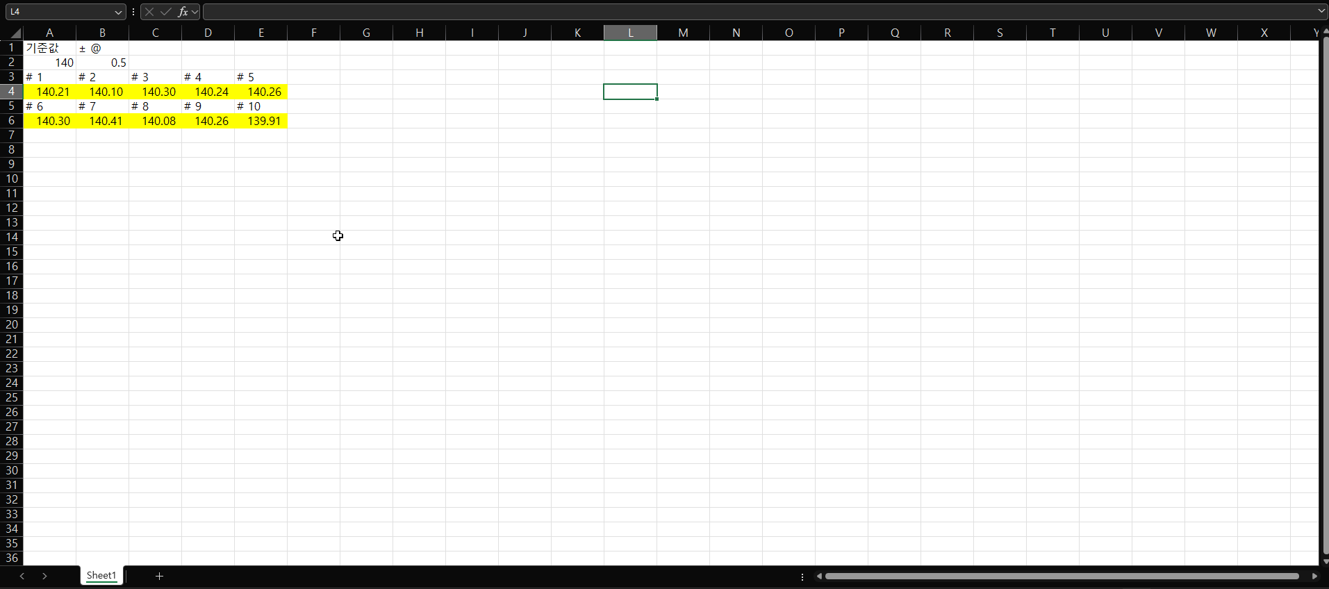

왼쪽처럼 되어 있는 표에 노란색 부분에 132±0.2 (최소 131.8 최대 132.2)의 숫자가
랜덤으로 노란색에 채워지는 수식이 있는지 문의 드립니다.
기준값과 ±@의 숫자만 바꾸면 하기 #1~#10 노란부분이 자동으로 바뀌는 수식이 있을까요?ㅠㅠ

의도하신 게 맞는지
이렇게 해보세요.
단, 이벤트가 일어나면 값은 다시 리플래쉬됩니다.
또는
