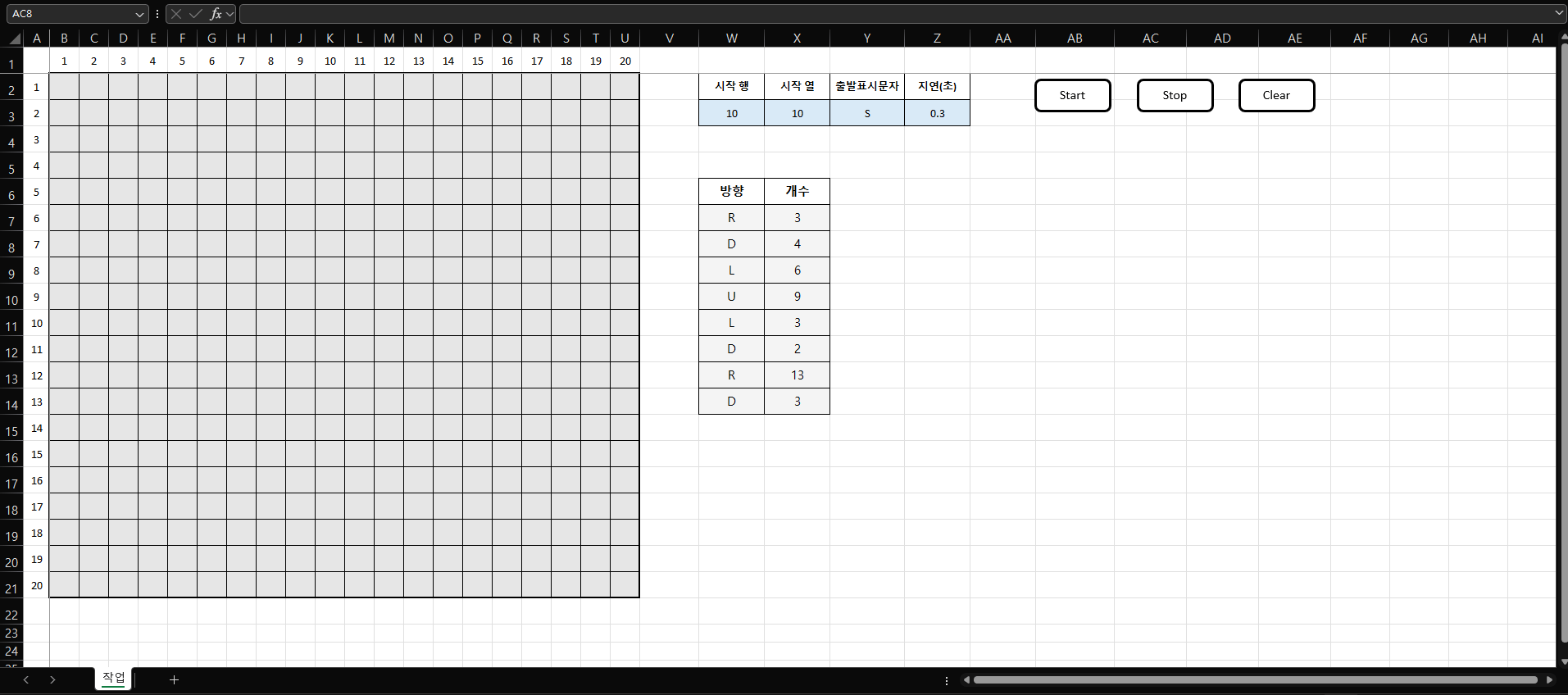

재미있어서 코딩해 보았습니다.
vba가 답인듯...파워쿼리로는 한계??
대단하십니다.
수메리안님은 다 재밌어 하시죠...^^
파워쿼리로 <시작점> 위치 및 <순서> 까지는 찾았는데...
그 다음은 좀 더 연구해야 할 듯...
그냥 생각나는 대로 정리해 봤습니다.
보조함수 3개
fT: 배열의 맨 아래 줄 가져오기,
fP: fT로 가져온 배열기준과 새로운 "방향"과 "칸수"기준으로 좌표를 계산,
fX: fP로 계산한 배열(방향,시작줄,시작열,종료줄,종료열)로 배열에 위치하고 나머지는 NA()처리,
DD : 시작점으로부터 방향/지시 목록을 좌표목록으로 변경한 배열,
RT : 시작점부터 fX로 배열을 그리고, fx(다음줄)이 오류이면 fx(직전값)으로 결과 배열 작성,
마지막으로 L,R,D,U를 화살표로 변경
2개의(x,y)좌표를 복소수로 만들어서 상하좌우로 이동하는 값을 복소수 연산 imsum함수로 처리하게 했습니다.
scan으로 이동되는 좌표들 나열한후.. 역순으로 만든후, match+unique+ chooserows로 처리한 후, makearray로 출력합니다.
COMPLEX, IMSUM... 처음보는 함수네요.@@
